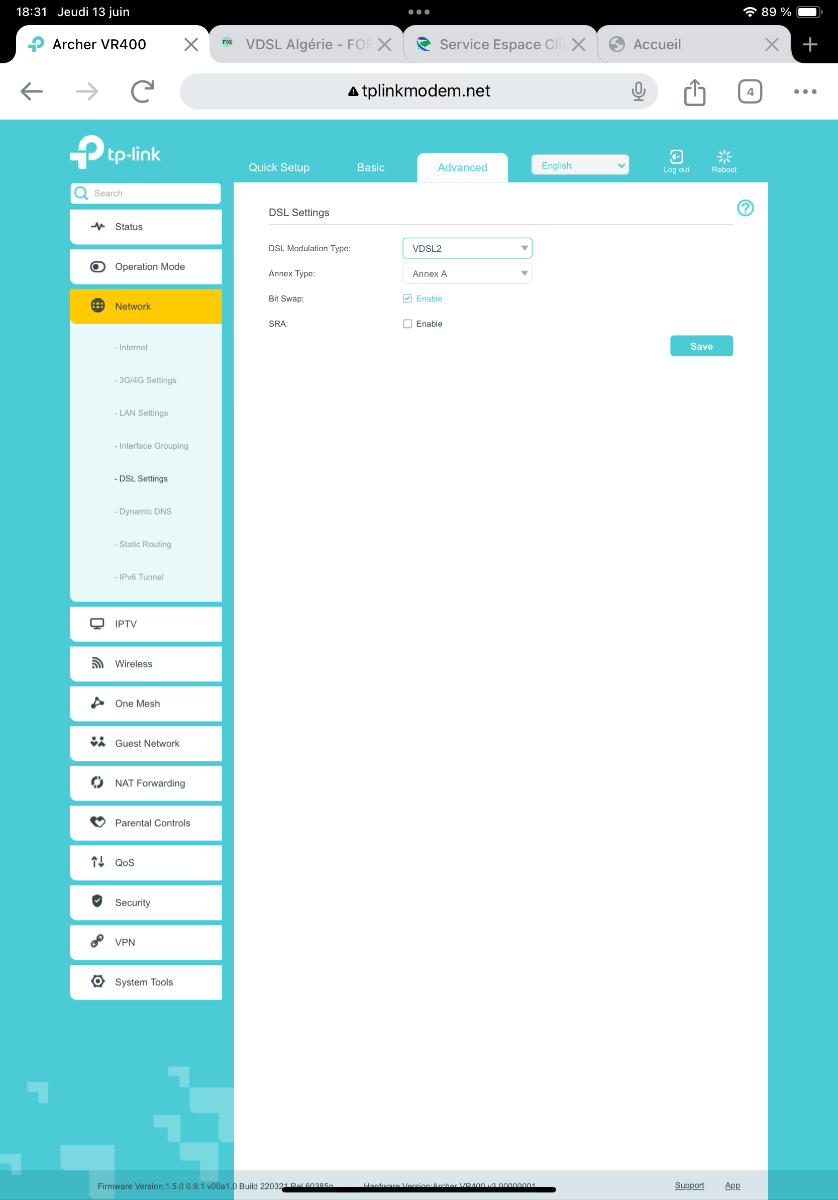

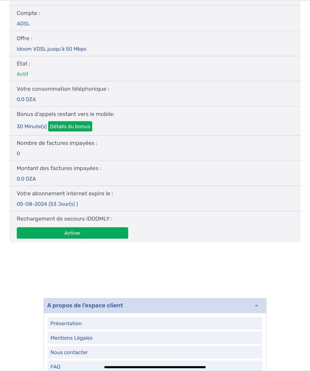

Bonjour les amis. L’autre fois en allant sur le site du service client d’Algérie Télécom pour vérifier si j’avais une facture impayée et jusqu’à quand mon abonnement internet était  actif, j’étais étonné de voir qu’ils proposaient de basculer ma ligne de 20MBPS ADSL vers 50MBPS VDSL. J’ai cliqué sur oui, j’ai eu un message me disant que le basculement se fera sous 24 heures. Bizarrement, et effectivement, 24 heures plus tard, sur le site de l’espace client, mon offre affichée était 50mbps Vdsl mais sur les stats de mon modem, rien n’a changé. J’ai essayé de changer les paramètres du modem (tplink vr400 v2) mais je n’ai pas de connexion quand je la mets sur VDSL2. Je ne sais pas s’il y a une configuration à faire ou bien si ça se fait tout seul, donc j’aimerais beaucoup que quelqu’un ici m’aide à y voir plus claire en vous remerciant tous a l’avance. Je vous mets des captures d’écran

Il ne fallait pas cliquer sur l'offre sans t'assurer d'être réellement éligible à la VDSL2, maintenant ils vont te facturer la 50Mbps alors que ton modem ne se synchronise même pas en VDSL2. Cependant si t'arrive à te synchroniser il te faut aller chez eux afin de changer le mot de passe à 8 caractères au lieu de 6.
Sur leur site où il y a l’option pour vérifier, ça m’affichait que ma ligne était éligible pour 50mb Vdsl

Est-ce que le modem se synchronise bien en VDSL2 fais-nous une "capture d'écran" pour voir.

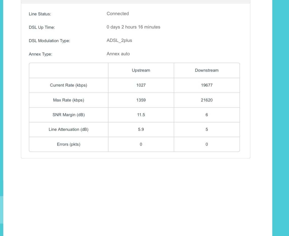

Non justement. Il ne se synchronise pas du tout. La loupiote d’internet et celle de ma ligne restent éteintes. Mais des que je le mets en Auto il se synchronise en ADSL
il y a 4 minutes, wosiris a dit :
Plus ou moins oui. J’avais entre 15 et 18mbps en fonction de l’heure de la journée et du nombre d’appareils connectés
Dans les paramètres des statistiques sur le modem voir à combien est plafonné le débit .
il y a 3 minutes, wosiris a dit :
Ils sont plafonnés à 22000mbps +/-
