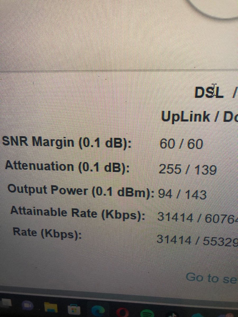

Le 19/05/2023 à 09:12, nabsat a dit :
Es que je dois parler avec service technique ou bien l agence de l actel qui regle le problème
Le 19/05/2023 à 09:03, nabsat a dit :
Pour faire simple :
Attainable Rate : 60 Mbps, cela veux dire que ta ligne ne pourra jamais dépasser ce débit.
Tu devrais leur demander d'annuler le passage à 100 Mbps, sinon tu te retrouveras à payer une connexion 100 Mbps pour rien.
Il y a 2 heures, Lyès a dit :
Pour faire simple :
Il pourrait éventuellement, il est clairement en 12a là...
