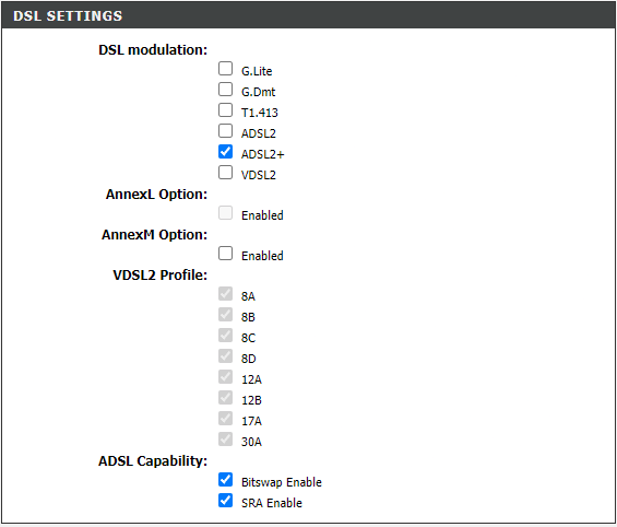

t'as juste qu'a découché l'as ou il y a "annexM" pour désactivé et ca te bascule auto en annexA, mais si t'as le choix entre plusieurs option, t'as qu'a mettre annexA. l'interface diffère un peut d'un modem a l'autre mais le principe est le meme, voici la mienne

Autosync-up  je l'enléve et je met ADSL2+ ?

il y a 15 minutes, WaZz a dit :
c'est tous, t'as qu'a sauvegardé tes modification, et rebouté le modem
