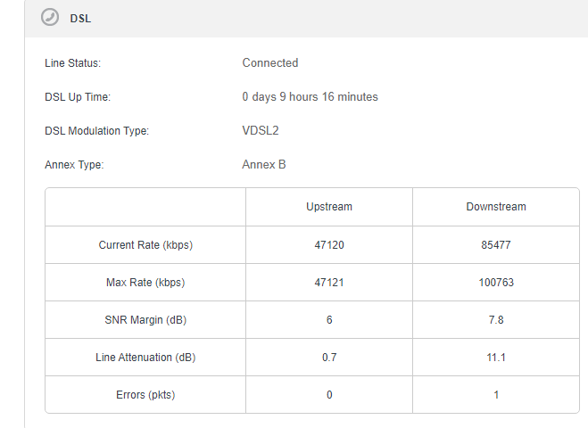

@NewBieVDZSL   bonjour, j'ai un problème de chute de débit, perd d'internet et des Errors (pkts) dans le changment de climat. alors si je change le cable cuivre dans le poteau est ce que le probleme va regler et le Current Rate va aussi change parceque je veux Augmenter mon debit jusqu'à 100 Mbps? j'attend la réponse merci

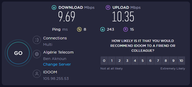

Cela dit, la qualité de la connexion internet et du download rate est toujours exécrable. C'est le cas depuis que j'ai augmenté ma ligne, je n'arrive plus à avoir une connexion stable et j'ai souvent des micro coupures. Si je fais plusieurs tests consécutifs, je vais avoir des résultats variables à chaque fois. Je vais voir avec AT si ils peuvent envoyer un technicien pour s'assurer de la qualité de la ligne.

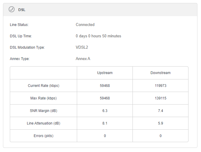

Et @Hawks321effectivement tu avais raison, il semblerait que n'importe quel modem marche tant que le modem est conçu pour la VDSL. Je pensais que ça venait de l'équipement mais c'était juste un problème de configuration au final. Voilà ce que ça donne niveau statistiques image_2022-09-11_033629414.png.0f535a437210921a51def4a6b1a4b722.png

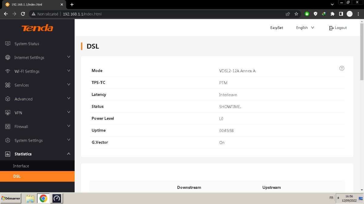

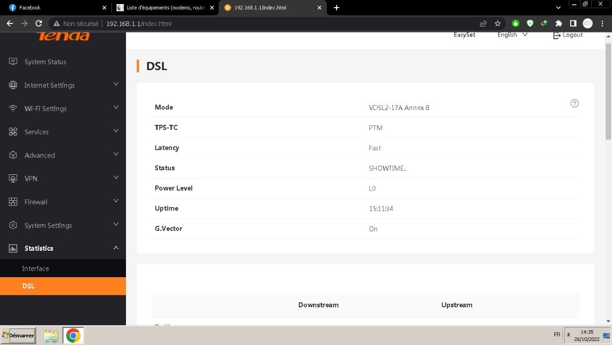

Bonjour, c'est quel Tenda sur les captures?
