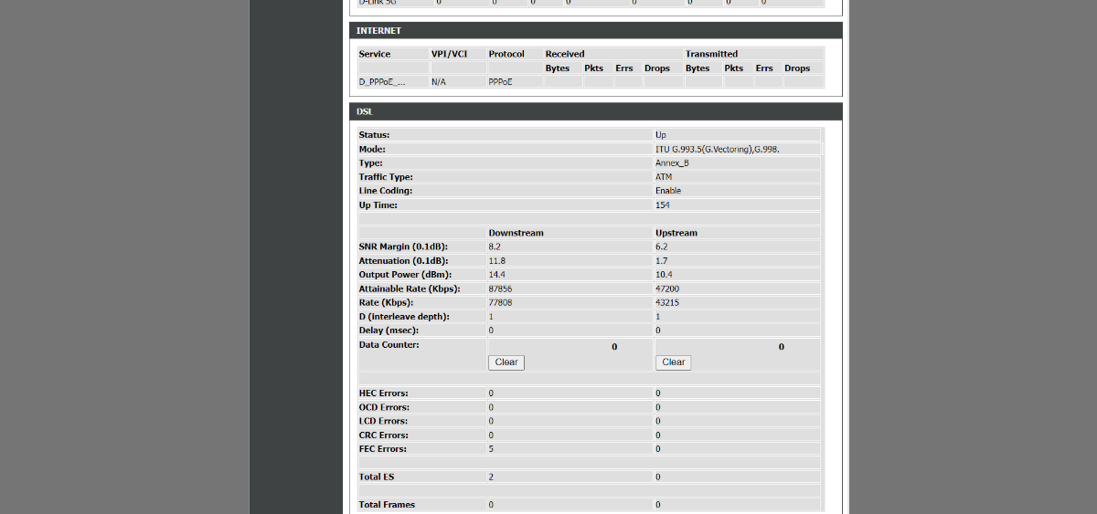

Je vous racontes ca, mon ami a été basculé en MSAN le jeudi il recois avant 20 mega maintenant 1 méga et il  pasde tonalité ( ce probleme est résoli en ce moment lol) il a appelé son nouveau numero rfadlo technicien qui travailé devant le MSAN lol ... il isait raho rfed siyed moul numero yaw tlaglo connexion hhhh
à l’instant, RyS2004 a dit :
Merci de votre info, mais d'apres le screen vous ete en adsl ATM ?
mdr frere kayan adsl qui synchronise a plus de 70 mega ? non c'est du vdsl c'est juste que c'est pas encore activé algerie telecom deactive le PTM pour que  tu ne  puisse pas te connecté mais c'est du vdsl 2
il y a 9 minutes, Skysky a dit :
c'est ce qui ma deglingole le capuchon,j'ai essayer ce modele mais aucune sycro je pense que j'ai due me trompe quelque part.
il y a 5 minutes, RyS2004 a dit :
NON si ca syncro pas ca veut dir que l'msan ne gere pas la vdsl tout court ta pas besoin de configurer  c'est du  plug and play deja had le modem si tu mais le mode adsl auto il sync automatique sur vdsl ya pas grand chose a faire
il y a 18 minutes, Skysky a dit :
je vous remercie
Il y a 12 heures, Skysky a dit :
oui c'est bien synchro de VDSL  ta essai une la config en PTM
Il y a 6 heures, tinisius a dit :
j'ai deja essayé en  PTM mais  le trafic type rest  en atm  c'est deactivé  de a la part  d'algerie telecom ca sync en vdsl mais en atm pas  en  ptm

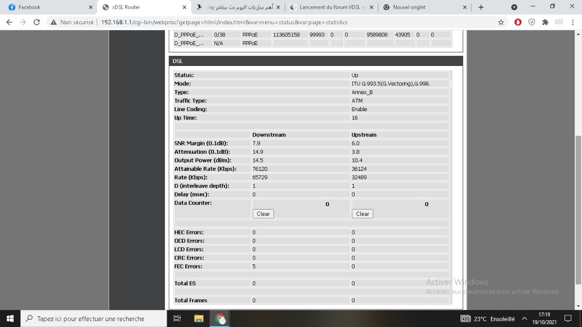

il y a 52 minutes, youcef17fr a dit :
si ta le dsl-2877al ac750 tu ne te connectera jamais on vdsl j'avais le même et la synchro étais on atm Jai acheter le tp link archer v4 et je me suis connecter direct on vdsl
Salam oui j'avais ce problème j'ai appelé le service technique maintenant ca marche el hamdoulah avec le 2877al dilink le problème kan 3andhoum au niveau du port et pas du modem
Il y a 2 heures, youcef17fr a dit :

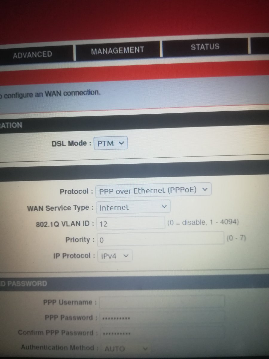

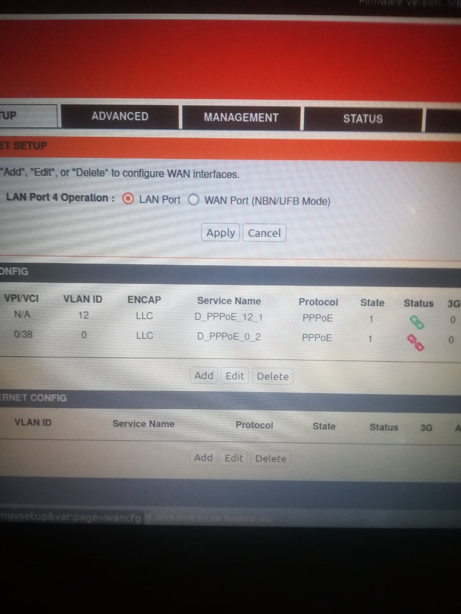

salut Youcef , veuiller nous poster la config car j'ai le meme modem que le votre , j'ai la synchro mais pas l'autentification.
il y a 16 minutes, Youbi a dit :

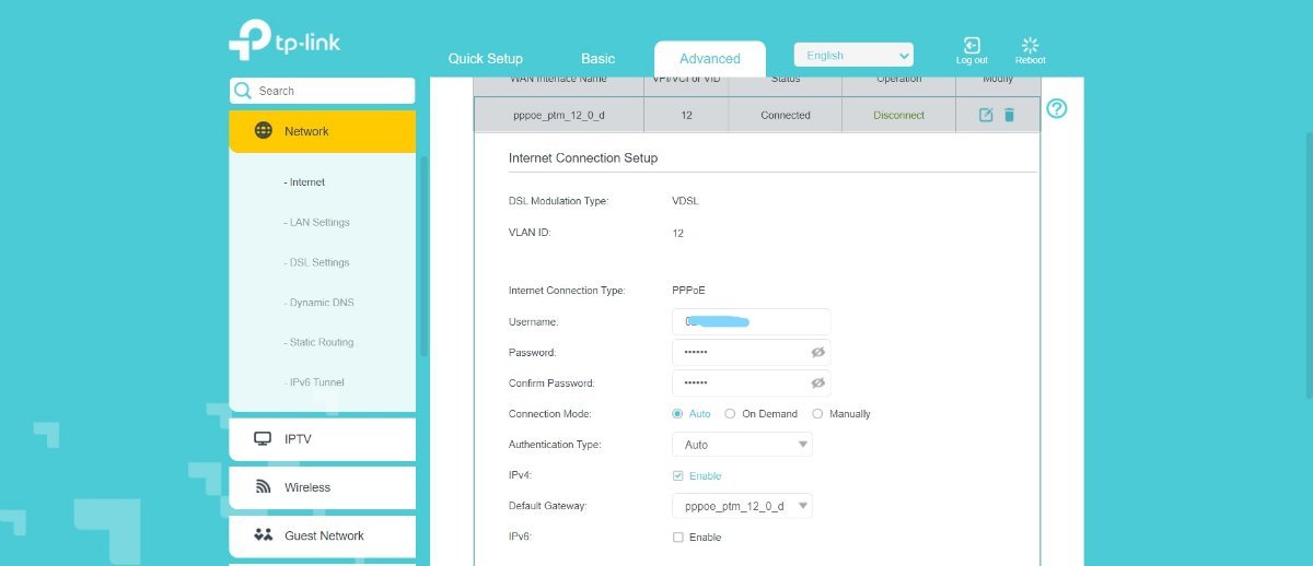

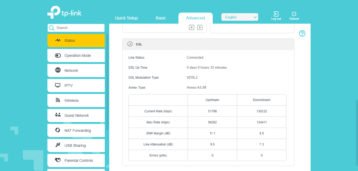

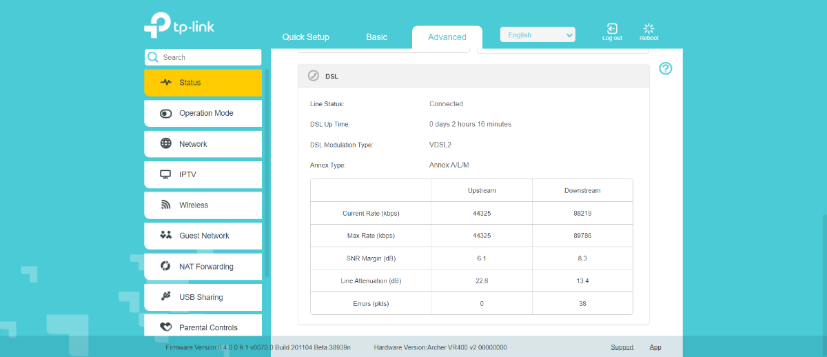

voici mes stat avec le dlink  je ne pouvais pas me connecter  et mes stat avec le tp link
Modifié par youcef17fr
@Youbi cc sur le tplink ta deux config possible d'abord choisi annexe A seulement
2- la première configuration ces de testé en activant le vlan id 12 et le nom d'utilisateur MDP le même que l'ADSL
3-la même config mais n'active pas le vlan id ne le coche pas
N'oublie pas de redemarer modem après chaque config
Si sa marche pas faut que essaye de voir le directeur technique ou demande qui sont les.personne qui ont les Access aux msan et tu leur demandes
il y a 37 minutes, Hawks321 a dit :
Merci , vous avez tout résumé , la balle est au camp du service technique.

Comment c'est possible que le vdsl fonctionne juste avec un tp-link ?!  Ça n'a aucun sens !
Et bon tes stats avec le D-link étaient dégueulasses.. Même pas 90 megas.. Contre 130 pour l'autre modem !!!
