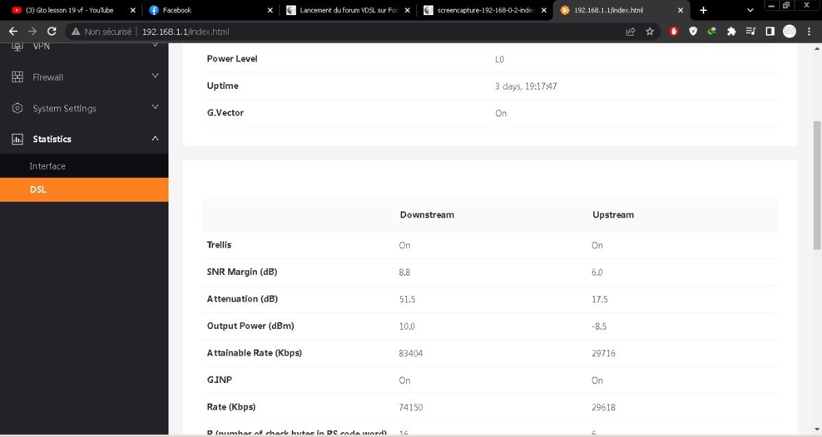

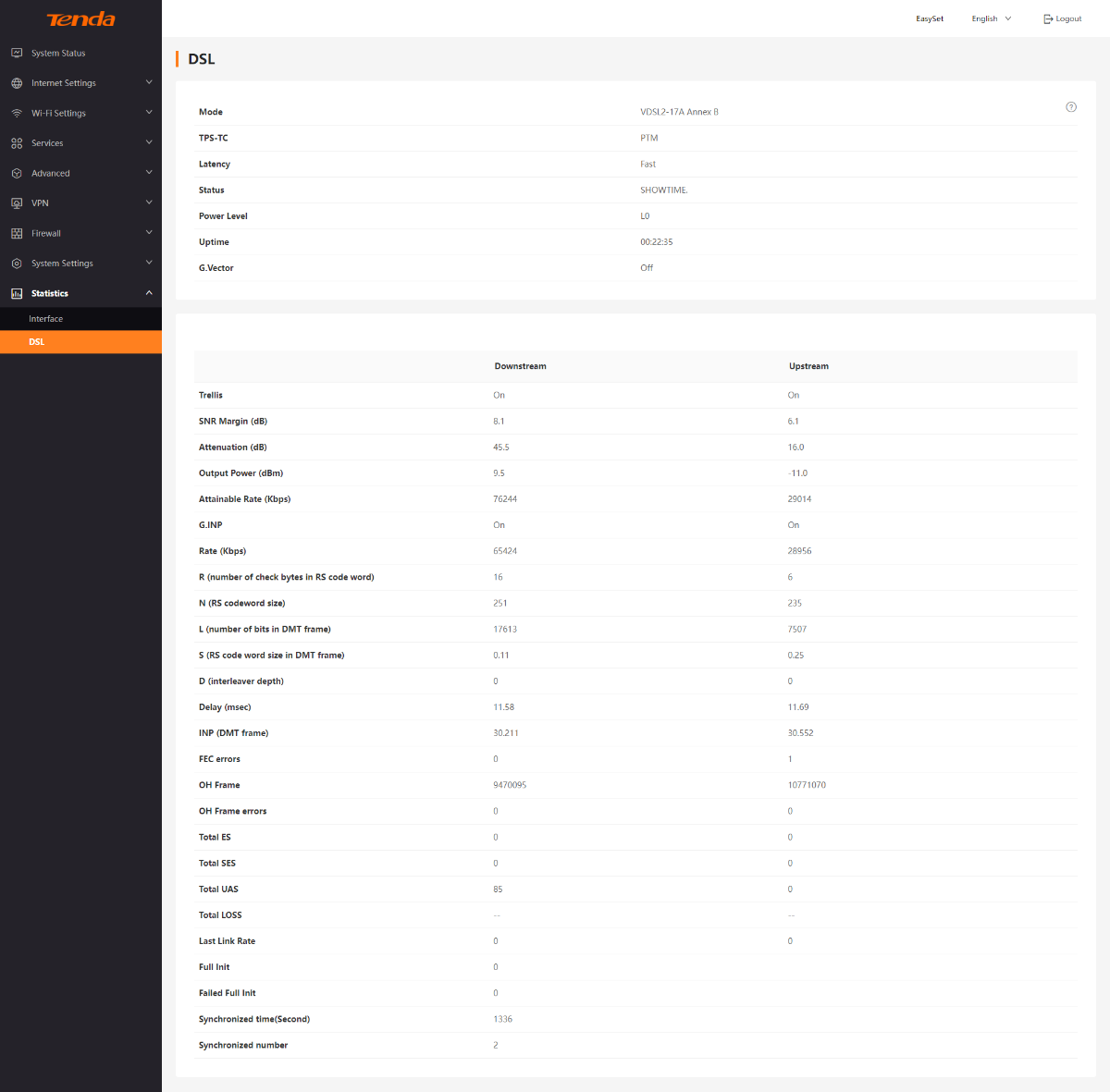

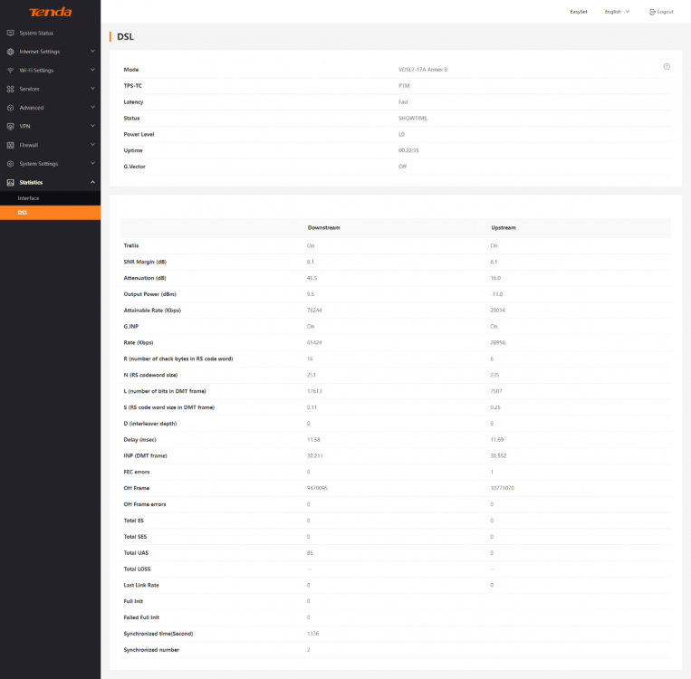

bichopp4 Posté(e) le 31 mai 2022 Share Posté(e) le 31 mai 2022 Coucou, Comme prévu, le technicien d'AT a tenu sa promesse. Je suis effectivement en profile 17a depuis environ 20 minutes maintenant. Problème, toujours le même débit, alors soit j'ai beaucoup de perte depuis le répartiteur jusqu'au domicile, soit j'ai une mauvaise installation ici à l'intérieur (et j'en doute très fort que ça soit le cas), car il faut savoir que j'ai une installation qui remonte à assez longtemps quand même (+ de 6 ans). Citer Lien vers le commentaire Partager sur d’autres sites More sharing options...
bichopp4 Posté(e) le 31 mai 2022 Share Posté(e) le 31 mai 2022 il y a 37 minutes, bichopp4 a dit : Coucou, Comme prévu, le technicien d'AT a tenu sa promesse. Je suis effectivement en profile 17a depuis environ 20 minutes maintenant. Problème, toujours le même débit, alors soit j'ai beaucoup de perte depuis le répartiteur jusqu'au domicile, soit j'ai une mauvaise installation ici à l'intérieur (et j'en doute très fort que ça soit le cas), car il faut savoir que j'ai une installation qui remonte à assez longtemps quand même (+ de 6 ans). Je viens de recevoir un appel d'AT qui me disent que la carte VDSL à laquelle je suis relié ici à Draria ne supporte pas le super vectoring mais qu'elle supporte uniquement le Vectoring. D'après ce que j'ai vu sur internet, le Vectoring peut monter jusqu'à 100 Mbit/s. Quelqu'un peut me confirmer ça ? Puis-je avoir un débit réel proche de 100 Mbit/s en vectoring vu que je suis quand même en 17a ? Merci. Citer Lien vers le commentaire Partager sur d’autres sites More sharing options...
Hawks321 Posté(e) le 31 mai 2022 Share Posté(e) le 31 mai 2022 @bichopp4 se que tu comprends pas Le supervector n'a aucune relation avec les profils 17/12/30 Juste le 35 donc ne mentionne plus superV 2-se que tu comprends pas aussi le Profil 17a oui permet d'arriver a 100mega avec ou sans vector mais sa joue sur la distance Qu'es le vector ? Une protection de la ligne et arrivé a des vitesses un peu plus grande sur la même distance qu'une ligne non vector Donc si meme 17a t'arrive pas au 100mega ces juste 1-ton cable téléphonique est tres anciens le noir trouve comment le changer exemple un installeur et autre ces juste , vérifiée l'installation intérieur , que tes loin du msan ta rien a faire ces ton max Meme avec vector disons ton max est 77 devient 86-89 seulement Hors 100 mega ces 105000 1 Citer Lien vers le commentaire Partager sur d’autres sites More sharing options...
Hawks321 Posté(e) le 31 mai 2022 Share Posté(e) le 31 mai 2022 Mais ton atténuation et une peu bizarre 40 ?? Hore 3km environ Essaye de changer le cable rj11 'utilise pas de filtre fais un branchement directt Tes cable ne passe pas par une Source électronique etc... ? Citer Lien vers le commentaire Partager sur d’autres sites More sharing options...
bichopp4 Posté(e) le 31 mai 2022 Share Posté(e) le 31 mai 2022 il y a 35 minutes, Hawks321 a dit : Mais ton atténuation et une peu bizarre 40 ?? Hore 3km environ Essaye de changer le cable rj11 'utilise pas de filtre fais un branchement directt Tes cable ne passe pas par une Source électronique etc... ? En fait, moi mon câble ne rentre pas chez moi directement en cuivre, il est shunté dans un boitier collé sur le mur de la maison avec un autre câble beaucoup plus souple et je pense que la perte vient de là justement, puis à l'intérieur juste avant le modem, j'ai une boite qui convertit en RJ11 mais c'est une vielle boite.. je vais refaire tout le câblage d'ici jeudi, mais je préfère d'abord tenter le coup avec AT pour qu'il m'envoie eux même quelqu'un pour que je branche le modem directement à la boite de l'extérieur et d'avoir enfin une piste d'où pourrait venir le pb.. Merci pour vos explications. Citer Lien vers le commentaire Partager sur d’autres sites More sharing options...

bichopp4 Posté(e) le 1 juin 2022 Share Posté(e) le 1 juin 2022 Merci pour vos réponses, j'ai reçu encore un appel d'AT, et cette fois, ils m'ont dit que notre MSAN ne délivre pas 100 mbit/s, mais plutôt 75/76 méga. Apparemment quelqu'un a fait le teste directement en raccordant un modem à l'équipement à l'intérieur du répartiteur et c'était 76 le débit max. Donc avec les pertes et tout je dois me contenter de 65 mbit/s... Ils ont accepté de revoir toute l'installation, mais pas tout de suite. Peut-être d'ici à 15 à 20 jours. Citer Lien vers le commentaire Partager sur d’autres sites More sharing options...

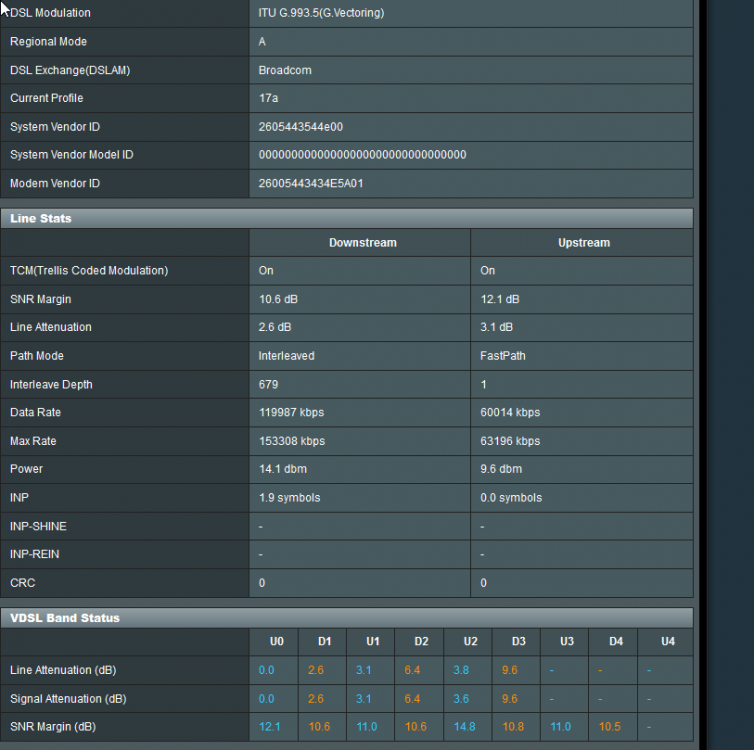

infernape Posté(e) le 5 juin 2022 Share Posté(e) le 5 juin 2022 lyoum roht lagence j'ai parlé avec service technique a propos vdsl non activé sur notre msan dans le quartier, apres 5 heures j'ai la vdsl 1 Citer Lien vers le commentaire Partager sur d’autres sites More sharing options...
DarkMat66 Posté(e) le 5 juin 2022 Share Posté(e) le 5 juin 2022 il y a 1 minute, infernape a dit : lyoum roht lagence j'ai parlé avec service technique a propos vdsl non activé sur notre msan dans le quartier, apres 5 heures j'ai la vdsl Bravo ! Tu as des statistiques de rêve! Tu dois être très proche du MSAN, vu ton atténuation de malade ! Tu peux prétendre à du 100 mega les doigts dans le nez, easy. Comparativement à certains, y compris moi, tu es extrêmement chanceux. Profites en. 1 Citer Lien vers le commentaire Partager sur d’autres sites More sharing options...

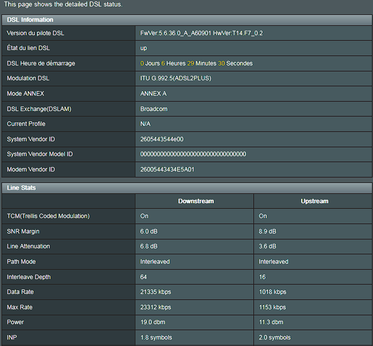

maxowell Posté(e) le 5 juin 2022 Share Posté(e) le 5 juin 2022 il y a 18 minutes, infernape a dit : lyoum roht lagence j'ai parlé avec service technique a propos vdsl non activé sur notre msan dans le quartier, apres 5 heures j'ai la vdsl En voyant ton screenshot , je vois qu'on a le même type de DSLAM , Meme System Vendor ID et Modem Vendor ID , cependant chez moi pas de VDSL actif , y a til une chance que l’équipement ou je suis branché dispose de la VDSL ? Citer Lien vers le commentaire Partager sur d’autres sites More sharing options...
DarkMat66 Posté(e) le 5 juin 2022 Share Posté(e) le 5 juin 2022 il y a 2 minutes, maxowell a dit : En voyant ton screenshot , je vois qu'on a le même type de DSLAM , Meme System Vendor ID et Modem Vendor ID , cependant chez moi pas de VDSL actif , y a til une chance que l’équipement ou je suis branché dispose de la VDSL ? Ton équipement est récent ? C’est à dire de 2018 et plus? Si tel est le cas, tu as de fortes chances. Si c’est un ancien équipement, 2017 et moins , c’est peu probable. Renseigne toi à ce propos. Citer Lien vers le commentaire Partager sur d’autres sites More sharing options...
maxowell Posté(e) le 5 juin 2022 Share Posté(e) le 5 juin 2022 il y a 19 minutes, DarkMat66 a dit : Ton équipement est récent ? C’est à dire de 2018 et plus? Si tel est le cas, tu as de fortes chances. Si c’est un ancien équipement, 2017 et moins , c’est peu probable. Renseigne toi à ce propos. C'est ça le hic , on a eu le changement de numérotation il y a fort longtemps , je dirais en 2014-2015 facile , du coup j'imagine que l’équipement n'est pas compatible Citer Lien vers le commentaire Partager sur d’autres sites More sharing options...
DarkMat66 Posté(e) le 5 juin 2022 Share Posté(e) le 5 juin 2022 il y a 1 minute, maxowell a dit : C'est ça le hic , on a eu le changement de numérotation il y a fort longtemps , je dirais en 2014-2015 facile , du coup j'imagine que l’équipement n'est pas compatible Peu de chance effectivement Citer Lien vers le commentaire Partager sur d’autres sites More sharing options...
infernape Posté(e) le 5 juin 2022 Share Posté(e) le 5 juin 2022 23 minutes ago, maxowell said: C'est ça le hic , on a eu le changement de numérotation il y a fort longtemps , je dirais en 2014-2015 facile , du coup j'imagine que l’équipement n'est pas compatible notre msan etait installer il ya 2 ans c tous, mais il fault aller a lagence et parler avec service technique, ie te dire ton equipement dispose ou pas c vraiment etait tres facile pour mois j'était étonnait lol Citer Lien vers le commentaire Partager sur d’autres sites More sharing options...
infernape Posté(e) le 5 juin 2022 Share Posté(e) le 5 juin 2022 1 hour ago, DarkMat66 said: Bravo ! Tu as des statistiques de rêve! Tu dois être très proche du MSAN, vu ton atténuation de malade ! Tu peux prétendre à du 100 mega les doigts dans le nez, easy. Comparativement à certains, y compris moi, tu es extrêmement chanceux. Profites en. oui lmsan et trés proche de mois mais je vais prendre 50mg demain, pour 100mb c un peut chére pour mois Citer Lien vers le commentaire Partager sur d’autres sites More sharing options...
DarkMat66 Posté(e) le 6 juin 2022 Share Posté(e) le 6 juin 2022 Il y a 9 heures, infernape a dit : oui lmsan et trés proche de mois mais je vais prendre 50mg demain, pour 100mb c un peut chére pour mois @infernape 50 c’est déjà bien ! Tu vas ressentir une grande différence. Partage nous l’expérience et bssahtek 1 Citer Lien vers le commentaire Partager sur d’autres sites More sharing options...
