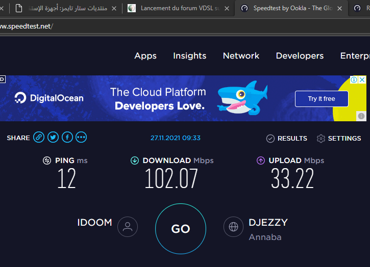

tiens nous au jus ! cette response est RIDICULE! ils ne savent meme pas lire ou quoi ?! c'est clairement ecris que ton debit PTM est de plus de 100 megas ! c'est quelle actel ?
oui je peux avoir 50 mégas facilement ,mais bon même 20 mégas VDSL je l'ai pas, ce qui est logique puisque le protocole PTM est désactivé sur la ligne ,et le pire c'est que je reçois seulement 16 mégas en ADSL 2+ comme le cas de tout le monde.

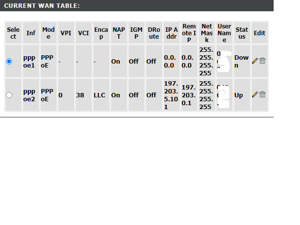

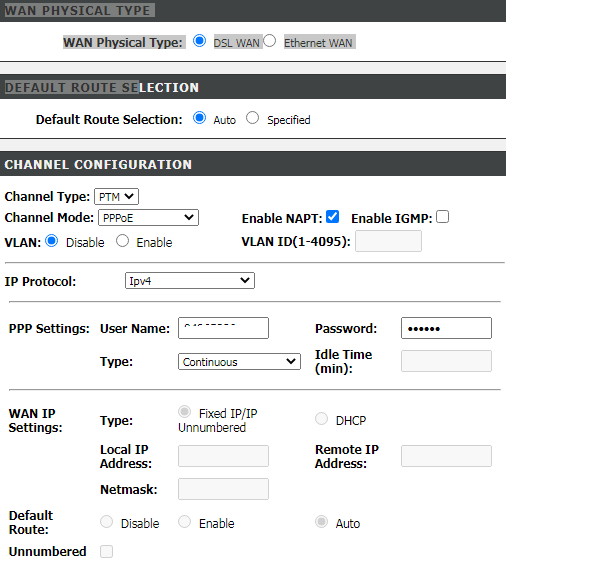

voila j'ai acheter le dlink 224 , et finalement je crois que pas de vdsl "pour l'instant" pour moi ! ... heureusement que j'ai pas beaucoup investi
dites-moi si la config est bonne
j'ai d'abords essayé en ptm ... quand ya rien eu c'est resté "down" , j'ai rajouté la config atm , et toute de suite connecté "up"
Modifié par dico12

Il y a 1 heure, dico12 a dit :
salut
pareils pour moi VLAN ID active 12 / desactive rien pour moi DOWN.

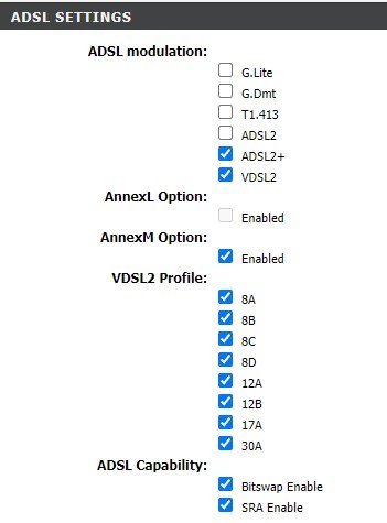

@dico12 et @RyS2004 la configuration en vlan off ou on n'est pas l'indicateur que vous avez la vdsl
.=question béte mais dans dsl modulation ces bien la vdsl que vous choisissez et pas la 2+ ?
Pour moi j'ai coche Adsl2+ et Vdsl , même en Vdsl uniquement j'ai Down.
Aussi une question si la vdsl et active es j'aurait la connection adsl active en meme temps ou je perd la sycro merci.
Il y a 9 heures, dico12 a dit :
salut les amis,
je laisses tel quel , les 2 config adsl et vdsl ? .. le jour où il activeront la vdsl le switch se fera automatiquement ou il faut cocher l'une des 2 manuellement ?

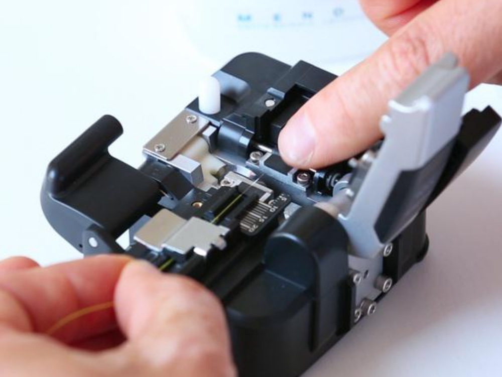

Il y a 6 heures, RyS2004 a dit :

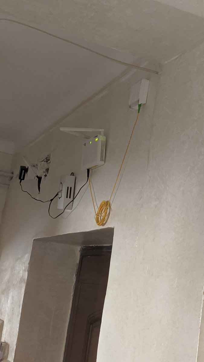

Installation fibre de la part AT , alors qui a travailler avec la soudeuse ?  RABI YASTAR et les gens me voit pessimiste a leur sujet.
ia-da396f758453c2df97cc9fea0b223b7e-1000px-Soudure_par_fusion_des_fibres_optiques_img76.jpg.png
c'est comme ça pour tout le monde ?!
Faut signaler et se plaindre....
Y'a @Samir_dz qui avait montré le "massacre" appelé installation, de ses parents, il avait précisé qu’après une plainte avec photo à l'appui auprès de chef l'actel (si je me souviens bien), ce dernier s'etait excusé du "massacre" des sous traitant, en promettant une réinstallation aux normes.....
espérons qu'il a tenu promesse !
