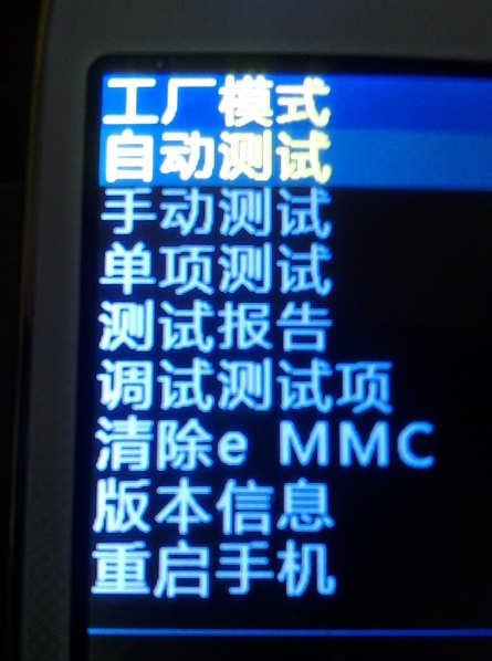

khaled001 Posté(e) le 26 novembre 2014 Auteur Share Posté(e) le 26 novembre 2014 Salut En tapant : *#1234# ça donne ça AP : I9600XXUAMDK CP : I9600XXUAMDK CSC : I9600OJAMDK Bref le mode download je ne l'ai pas !! quand j'appuie sur bouton power + bouton home + bouton volume bas ---> j'obtient un menu en chinois comme celui la : Citer Lien vers le commentaire Partager sur d’autres sites More sharing options...
popmpopm Posté(e) le 27 novembre 2014 Share Posté(e) le 27 novembre 2014 slm inflashable 1- clone 2- i9600 !!!! cpu mt6572 cpu des copy 3- pas enregistrer comme un produit samsung ( copy ) Citer Lien vers le commentaire Partager sur d’autres sites More sharing options...
khaled001 Posté(e) le 27 novembre 2014 Auteur Share Posté(e) le 27 novembre 2014 slm inflashable 1- clone 2- i9600 !!!! cpu mt6572 cpu des copy 3- pas enregistrer comme un produit samsung ( copy ) Donc la poubelle ? Citer Lien vers le commentaire Partager sur d’autres sites More sharing options...
